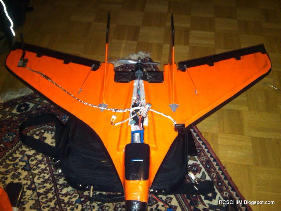

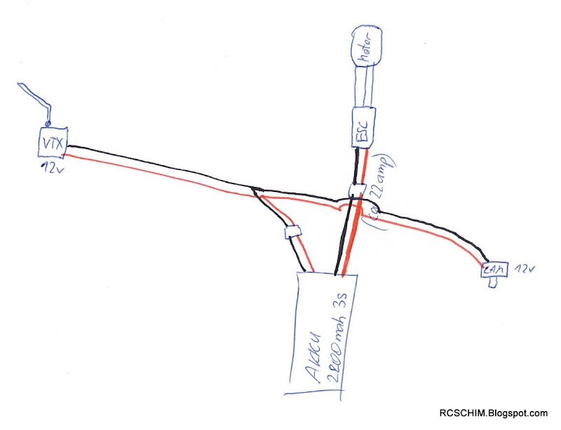

Hallo Spezialisten,
nachdem ich eher ein Elektro-Pfuscher bin brauche ich mal etwas fachliches Knowhow:
Ich verwende auch schon länger den Balancer-Stecker meines Flugakku als 12v Spannungsversorgung für meinen Video TX und die 12V cam (IF OSC Cam).
Das funktioniert bei den meisten meiner Modelle recht gut, nur wenn der Motor oder Regler zu knapp neben meinem Kabelbaum liegt - gibts Störungen, vor allem bei Vollgas.
Zur Veranschaulichung meiner "Baustelle":
und hier ein Video vor dem Umbau - vor allem gleich beim Start sieht man bei Vollgas die Störungen:
Stryker FPV Video
Jetzt menie Frage: bringt hier die Entstörung aus diesem Post etwas:
http://www.fpv-community.de/comm/forum/showthread.php?tid=1021&pid=10384#pid10384
Verstehe ich das richtig, dass man den ELKO NHG-R 470µF25V105C
im Prinzip an der Cam Seite des Kabels einfach zwischen + und - reinhängt (das als kurz schließt?).
Das andere Ding (ENTSTÖRDROSSEL 1000 µH 77A-102M-00) ist ja klar.
Danke für Eure Hinweise - im Prinzip genügt mir schon ein Tip, ob das Entstören mit Elko und Entstördrossel hier funktioniert (muss ich dann eigentlich vor der Cam UND vor dem TX solche Bauteile einbauen?
Danke,
RCSchim
PS: ich bin übrigens draufgekommen, dass es nicht immer elektrische Störungen sind, welche häßliche Streifen ins Video zaubern - das kann auch von Vibrationen kommen (und da helfen dann keine Filter...)

#77
ja bringt es, ich habe es bei mir vor kurzem auch eingebaut und es sind keine Störungen mehr zu sehen.
das mußt du testen von wo deine Störung kommen. Ich würde sagen vor dem Videosender auf jeden Fall, ob die Kamera auch gestört wird mußt du dann probieren.
...das kann auch von Vibrationen kommen
ist bei mir auch so, im normalem Flug hab ich keine Probleme mehr aber wenn ich meinen nuri ansteche habe ich ab einer bestimmten Geschwindigkeit auch weder leichte Streifen im Bild die dann sofort nach Reduzierung der Geschwindigkeit weg sind.

#78
Also bei mir hat das entstören mit elko und Entstördrossel zu 100% funktioniert habe nun überhaupte keine störungen mehr im bild und das obwohl mein ungeschirmtes videokabel direkt am lipokabel und am bec entlangläuft. Ich habe den Stromverbrauch meines Senders und meiner Cam gemessen und kam auf ~350mA, da die Spule 800mA verträgt habe ich nur einen Filter verwendet für beides. Hier noch ein Bild

hi Nabazul,
was für Werte vom Elko und der Drossel hast du genommen? was hat sich da so bewärt??
Ich hab wieder SMD Bauteile genommen die bei uns so rumlagen :p:
