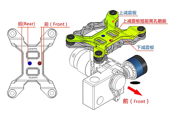

Hi zusammen. Ich brauche dringend eine Info da ich überlege die Tarot Shock Group für mein Gimbal zu kaufen:
Der Abstand zwischen der roten und blauen Bohrung für den Tarot arm:
Wie groß ist der Abstand und ist es eine 2.5mm oder 3.0mm Bohrung?
Und ist genug Platz um durch diese 2 Bohrungen Bolzen nach unten hin druch zu führen?
Möchte mein 3-Achs Gimbal dort einhängen - Der Motor wird nicht durch passen aber vllt kann man es ja mit Bolzen verlängern

Hi,sehe gerade deine Nachricht,2,5mm Bohrung ,.....die ich auf 3mm aufgebohrt habe ,fand 2,5 ein bischen mickerig ,Abstand 15 mm,nicht auf ein zehntel genau
hoffe das hilft dir
Grüsse Rüdiger
