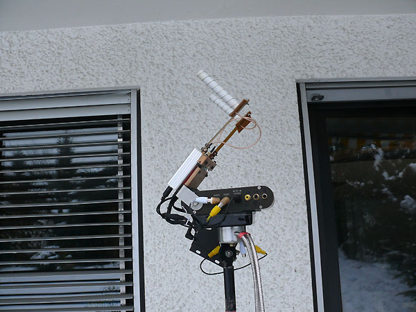

autist
altersefpiwie
gerade habe ich den 3200 Lipo 3s geladen nach dem Fliegen heute.
Der AAT hat am Antennenarm 2 Helicals je 8 Turns, den Duo5800v2 Receiver und einen kleinen Videorekorder.
Nach 2 mal ca 25 Minuten Betrieb sind 740 mAh nachgeladen. Das ist der Betrag mit dem ich immer rechne.
