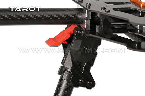

In Punkto Gewicht und Geschwindigkeit hast du vollkommen Recht! Ich habe es mir wie gesagt auch schon ähnlich überlegt, die Idee ist Spitze :)
Ob die Federn aber wirklich ausreichen um die Kräfte beim Landen abzufangen ist halt die bzw. meine Frage..
Zumindest bei mir soll noch ein Gimbal unten dran, dann darf das Landegestell im Worstcase (unebener Boden und hartes Aufsetzen) nicht wegknicken, sonst setzt die Kamera unten auf..
Evtl. kann man ja auch mit 2 kleinen 5g Servos noch Arretierungsbolzen einfahren, dann wäre es eine sichere und nur vllt. 20g schwerere Angelegenheit.
Und das sollte durch die Spannung von dem Motor bzw. Seil möglich sein.
Das Seil zieht doch nach oben? Oder meinst du die Spannung der Feder welche wiederrum durch den Motor überwunden werden kann?
Sofern man es mit Arretierungsbolzen konstruiert müsste die Feder nichtmal kräftig sein, die Schwerkraft macht dann eh den Großteil, entsprechend könnte man wieder Gewicht bei Feder und Servo/Motor sparen, man braucht weniger Leistung zum hochziehen. Was meint ihr?
Das müsste man noch ausprobieren und ein wenig rum testen, was besser ist: die Federn ziehen das Landegestell hoch und der Motor runter oder umgekehrt.
Zwecks Festigkeit wird es aber wohl besser ein, wenn der Motor/Servo das Landegestell runter zieht und die Federn hoch. Da hast recht!

Mal kurz ne Frage; sind die Teile wie Landegestell identisch mit jenen, die auf den T960 passen? Nächsten werde ich mir auch nen Hexa zulegen, möchte aber gerne die grössere Variante bauen. Auf den ersten Blick scheinen die Centerplates und ein paar andere Dinge identisch zu sein.....Die klappbaren Beine wären natürlich der Hammer.

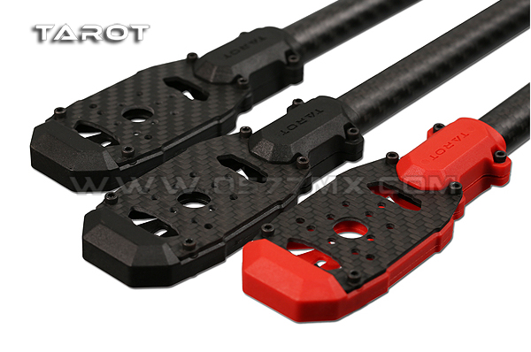

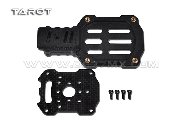

Verschiebt das bitte doch mal hier rein: http://fpv-community.de/showthread.php?24879-Einziehfahrwerk-Tarot-FY680/page10
Tja, was nimmt man denn jetzt: FY680, FX690S oder lohnt sich auf den neuen FY685 zu warten?
Bin gerade etwas ratlos... Die Unterschiede 680 - 690 kenne ich, der neue hat wieder andere Motorträger (?) und neue Landebeine Befestigungen, oder?
Die neuen Motormounts werden mit 4 kleinen Schräubchen an den Rohren befestigt. Die Mounts vom 690er werden mit einer Schraube durch das Rohr befestigt. Das heist man muss ein Loch in die Ausleger bohren um die Mounts zu befestigen.
