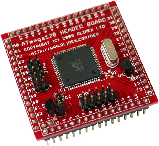

Hallo Johannes,
wieder eine tolle Arbeit die du da abgeliefert hast. Hab das ganze nur kurz überflogen mit dem DEV Board das du genommen hast, aber sollte nicht auch das hier gehen:
https://www.olimex.com/Products/AVR/Header/AVR-H128-C/
Scheint etwas kleiner zu sein, dementsprechend hat man etwas mehr Spielraum. Hat auch einen 7805 mit drauf, wenn man also das Display weglässt sollte mit 2/3S direkt gehen. Oder könnte der auch das Display mit versorgen?
Jepp, das is auch prima, danke für den Link, hatte das andere eben schon da.
Gekürztes 9xr Board wie auf der Vorseite sollte auch gehen und hat den ganzen rotz drumrum auch schon drauf und is nochmal deutlich billiger.
Der Proz braucht 5V
Display braucht 3.3V
und das FrSky mind. 7V
Da ich das Batteriefach hinten mit 4x AA Zellen = 4.8V nutzen wollte bzw auf 1S Lipo umrüsten können will hab ich eben die Step-Ups verbaut.
