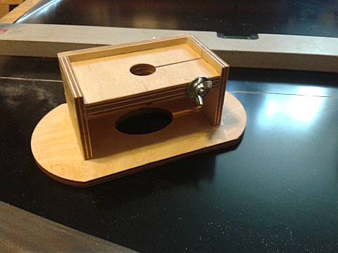

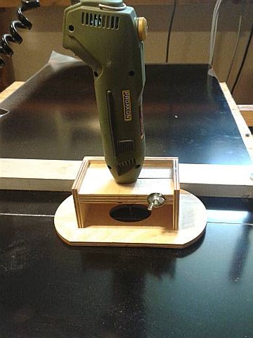

Hab mich vor einiger Zeit mal ran gesetzt, und etwas gebastelt, um meine große GFK-Platte in 4 kleine Platten zu teilen.
Es sollten nur vorhandene "Materialien" verwendet werden.
Warum nicht einfach eine Art handgeführte Fräse dazu benutzen ?
Kurz im CAD gezeichnet, und dann ab damit auf die CNC-Fräse.
Herausgekommen ist dies:
Einfach in den Dremel einen alten diamantverzahnten Fräser einspannen, Dremel in die Vorrichtung einspannen, und dann kanns losgehen.
Per Hand langsam an einem mit Schraubzwingen befestigten Anschlag (bei mir im Bild Wasserwaage) vorbeiführen, und die Platte ist geschnitten...
Klappt ganz gut, evt. wir die nächste Version sogar mit Staubsaugeranschluss *ggg*
