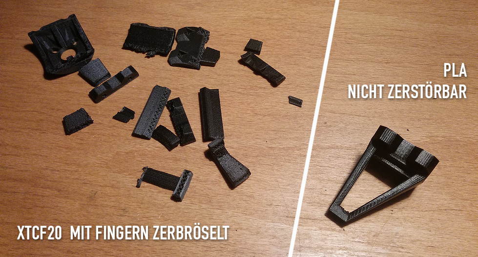

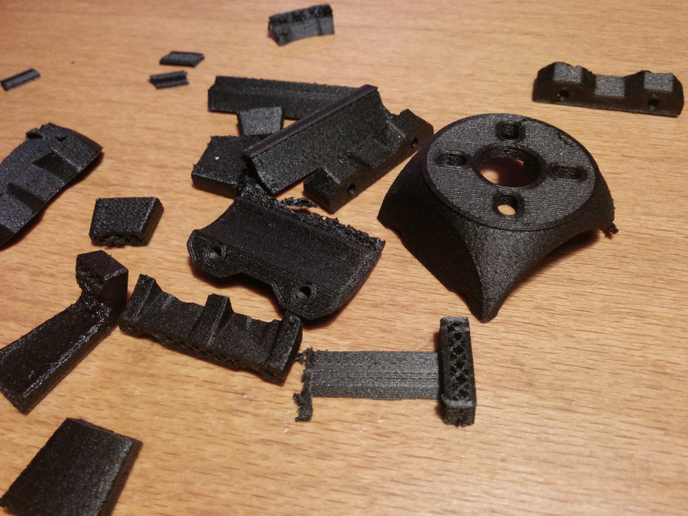

Hallo zusammen,
hab gestern eine Rolle von dem XT-CF20 bekommen.
(2,85mm für einen ultimaker2)
die Teile sehen wirklich toll aus.
schön matt, ohne Rillen und toll detailiert.
aber meine objekte sind unfassbar unstabil.
ich kann die Teile einfach mit den Fingern zerbrechen.
die selben Teile sind in PLA quasi unzerstörbar.
mache ich etwas falsch ?
wie sind Eure Erfahrungen ?
viele Grüße!!
ps: 250° / 65° / 50mm-sek / 0.07mm Schichtstärke
#68
Das sieht mir mehr nach zu kalt gedruckt aus..
der Fluss und die Verschmelzung konnten nicht sauber stattfinden
Scheint 250° noch zu gering zu sein bei 50mm/s, aber wir haben ja unser Test-Filament bald selber, dann kann man genaueres sagen.
fpv-floh
#69
Ich vermute das gleiche wie helijoy. Dein Drucktemp passt zwar (Herstellervorgaben 240-260°C Drucktemp), wobei man auch Abweichungen am eigenen Hotend und den Einfluss der Druckgeschwindigkeit berücksichtigen sollte. Mein JHead scheint im direkten Vergleich zu einem Stoffels etwas kälter zu sein als es der Thermistor misst. Ich hoffe aber das ich mit dem JHead noch hinkomme, es schafft nämlich max. 260°C. Sonst steht ein Umbau an.
Was mir noch aufgefallen ist... du druckst mit 0,07mm Layerdicke. Das ist aber arg wenig für eine 0,4er Düse. Unter Umständen beißt sich das auch mit solchen „Verbundwerkstoffen“. Warum nicht grob drucken, ist ja nur ein techn. Teil. Ich drucke ist solchen Fällen immer mit 0,3mm (bei 0,4er Düse).

#75
danke für die Tipps, ich werde dickere Layer und mehr Wärme probieren.
Colorfabb scheint einen tollen Customer support zu haben.
Meine Mail wurde direkt beantwortet und die haben dort testweise mein objekt ausgedruckt.
Dort ist es sehr stabil und man kann es ohne Werkzeug unmöglich kaputt machen.
Es wurde noch empfohlen langsamer zu drucken.. 30mm statt 50mm das soll noch helfen.
mal sehen ^^ bin froh dass es an mir liegt und nicht am Material.
#76
Das passt, je schneller du druckst, umso mehr Wärme sollte man haben, damit das Filament durchwärmt und am Objekt verschmelzen kann. Je langsamer, um so weniger.
