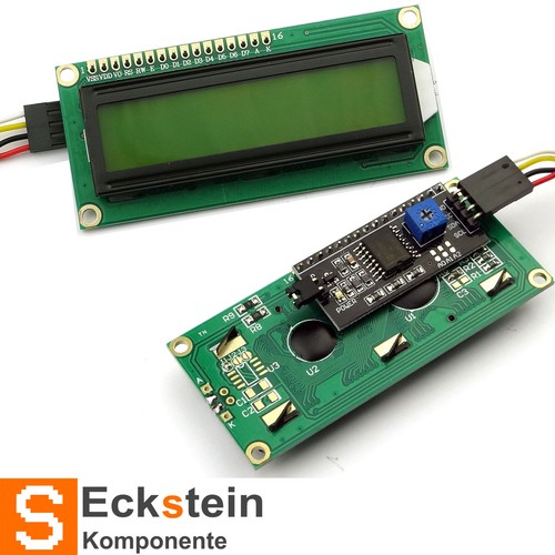

Ja war auch ne Schnapsidee, aber sowas könnte man noch gut einbauen:
Dort kann man dann Spannung, Koordinaten und noch mehr Gedöns anzeigen. Wär das was? Wenn interesse besteht such ich mal ein schönes raus.
Chriss_:)
generell bestimmt interessant, kommt halt drauf an, wo es Platz finden soll! ;) Im unteren Gehäuse wird es eng, auch mit den verfügbaren Kabeln! ;) Aber oben sollte sich noch nen Plätzchen finden lassen! ;)

Die Frage ist dann, ob nen Display notwendig ist!? Ne LED für "GPS Fix / Home Pos gesetzt" und Telemetrie-Daten-Empfang reichen ja! ;)
Schöne Grüße aus dem Sauerland!
Chriss
LEDs sind ne gute Idee, müssen in den oberen Bereich. Würd ich aber nichts vorsehen, kann ganz einfach mit nem Bohrer gemacht werden.
