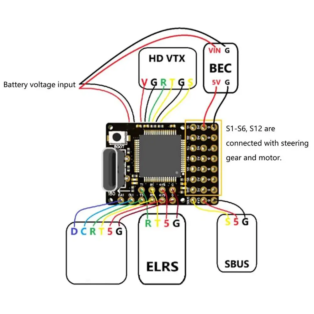

Hab nun diesen kleinen Flightcontroller auf dem Tisch
Da ich mich mit INAV und Co noch überhaupt nicht auskenne:
Wenn ich ein Hex File für diesen FC zum flaschen habe muss auch die INAV-Version passen, oder?
Für diesen Hex file für die Version 8
braucht es dann auch die Version 8 von INAV, oder könnete das auch mit der neuesten 9.00 klappen?
Nutze immer die INAV-Version mit der zum Hex passenden Hauptnummer, hier also INAV7 oder INAV8.
Zumindest in INAV8 solltest du die extern vom Hersteller bereitgestellte Version benutzen, denn INAV8 zeigt vor dem online-Download der Firmware diese Warnung an:
Für den Einstieg hier die passenden Porteinstellungen für diesen kleinen FC:
Thanks!
Noch eine kurze Einstiegsfrage: Um eine Firmware zu flashen recht es wenn ein Controller über USB mit Strom versorgt wird. Ich bekomme meinen nicht in den "DFU" Modus wqie hier beschreben
aber da shat nichts damit zu tun das meiner nur an USB hängt, richtig?
(Weitere Fragen zu INAV stelle ich dann in der richtigen Rubrik hier im Forum)
Da du noch keinen FC an deinen PC angeschlossen hattest (das schließe ich zumindest aus "INAV und Co.), fehlt dir wahrscheinlich noch der passende Treiber für den DFU-Modus. Wenn du unter USB-Controller diesen Bootloader Anschluß nicht findest, 1770194116479.png
muss er noch installiert werden. DFU-Treiber
Nach der Installation dann mit gedrückter Reset-Taste USB anstecken.
Da du noch keinen FC an deinen PC angeschlossen hattest (das schließe ich zumindest aus "INAV und Co.), fehlt dir wahrscheinlich noch der passende Treiber für den DFU-Modus. Wenn du unter USB-Controller diesen Bootloader Anschluß nicht findest, Anhang anzeigen 204516
Mit dem Treiber zusammen mit dem "Zadig" Tool hat es geklappt. Thanks!
