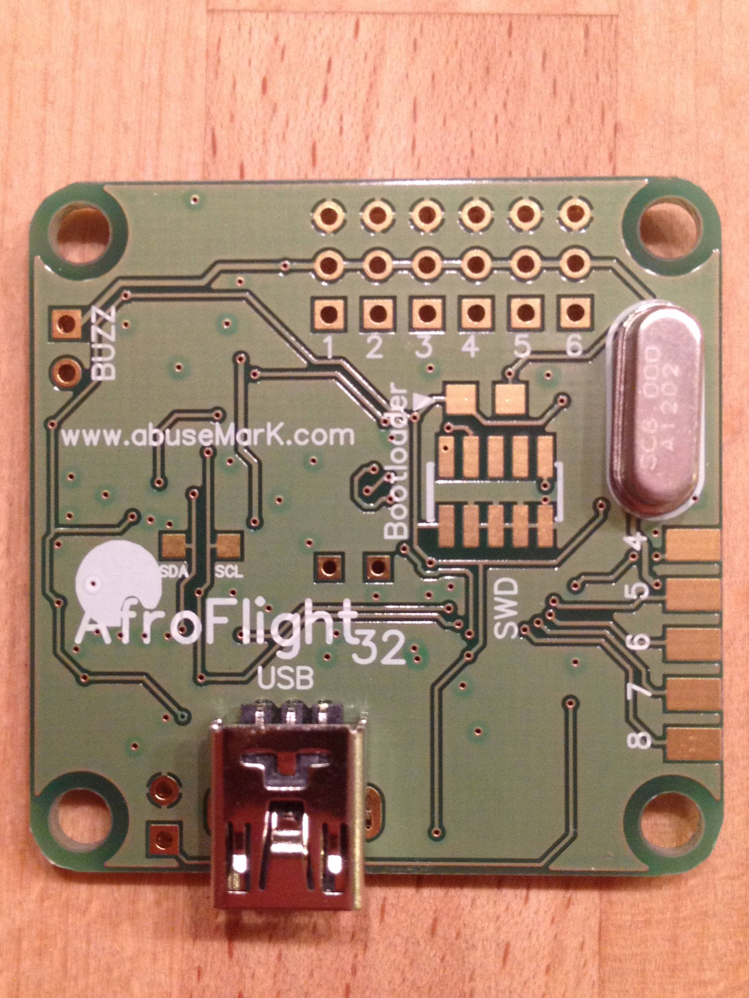

#49
Wenn ich es richtig verstanden hab müssen die mit frühen firmwares r senden und kurz schließen. Aber muss der Kurzschluss permanent während dem hochladen bestehen oder nur kurz.
Wenn die Jungs auf die Windows GUI schwenken mach ich vielleicht was zum hochladen und Modus umstellen für alle anderen Plattformen. Sind schon komische Gesellen über Java schimpfen und dann .net toll finden.
Christian
#50
lazyzero hat gesagt.:
ich denke Kurzschluss beim einschalten bootet im update modus, "R" senden ist hier nicht notwendig.
2. Short out ‘bootloader’ pads on bottom of the board
3. Plug in USB or apply power
4. Run Flash Loader.....
Bei den neuen Firmwares kannst per "R" senden den Reboot in den update modus machen, oder eben wie oben beschrieben durch brücken der pins beim einschalten.

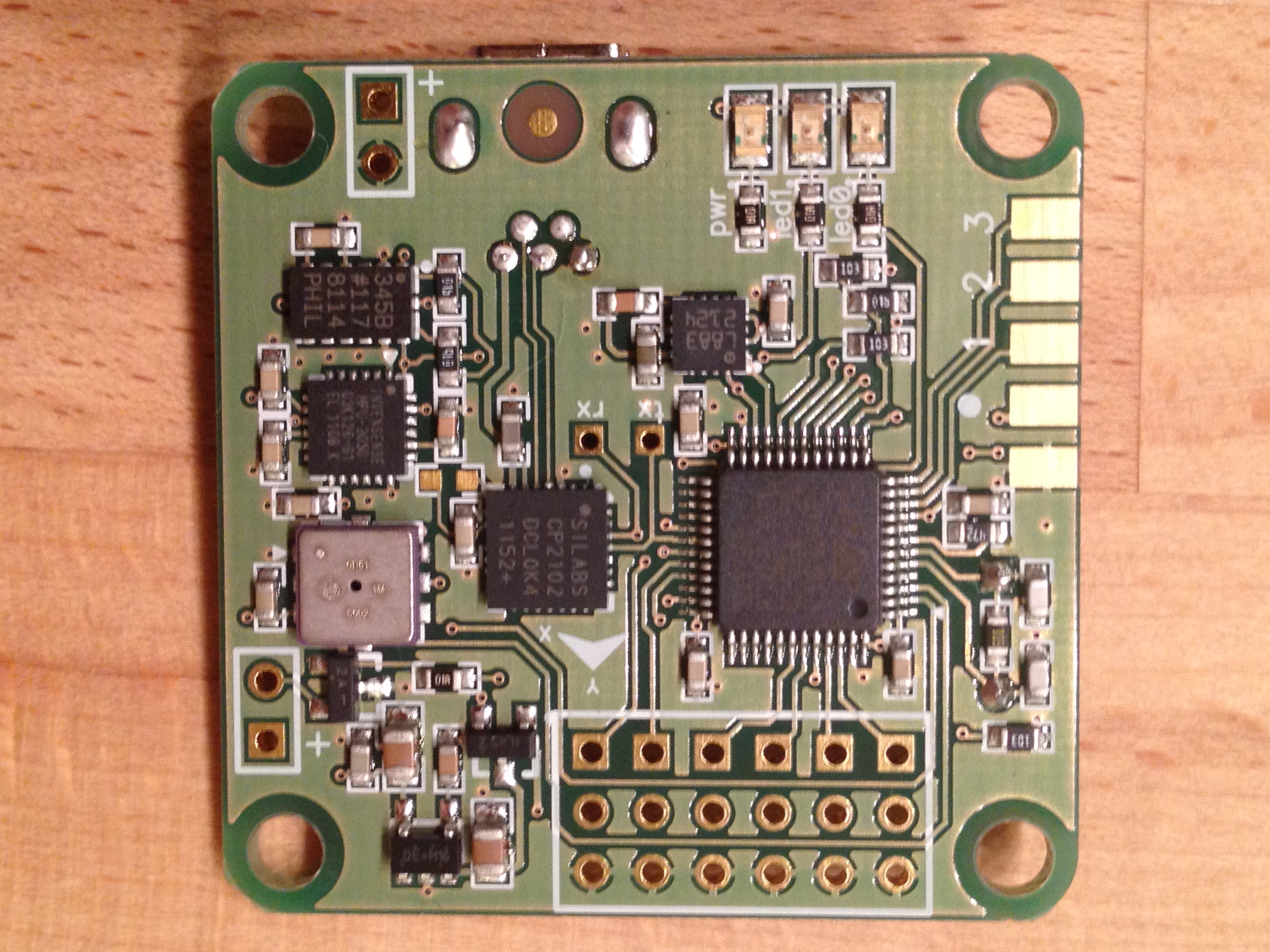

#54
[size=large]Houston, we have a problem.[/size] :???:
wie TC bekannt gab, gibt es wohl auf manchen Rechnern ein Problem
mit der USB-Erkennung. (CP2102 device)
-> http://www.rcgroups.com/forums/showpost.php?p=20919558&postcount=497
ev.kann das ja einer hier in sauberes Deutsch übersetzen[size=xx-large] ?[/size]
:rot:
#55
Er hat sich bei der Belegung des SiLabs USB-Seriell Chips vertan, 3,3V out des Wandlers mit den 5V des USB gebrückt, was bei der Versorgung des Chips vom USB aus zu Problemen führen kann so das das Board am USB nicht erkannt wird.
Lösungen:
- die Leiterbahn an der rot markierten Stelle oben trennen, aufpassen das man nicht die USB-Datenleitung daneben trennt.
- oder im USB KAbel eine Diode in die rote plus Leitung löten um die Spannung hier etwas zu verringern
- oder das Board an ihn schicken und er macht das für euch.
Kann passieren und ist ja leicht zu fixen. Keine Große Sache.
