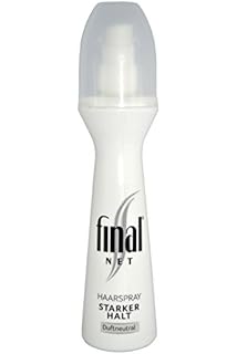

Haargel ist mir auch neu. Mich störte auch der Gestank und die Sauerei von normalem Haarspray. Meine Lösung:
In einem Pumpspray und absolut geruchneutral.
Einfach auf ein Zewa sprühen, verreiben, fertig. Klebt wie Hölle, mehrfach, und bei bedarf einfach abwaschen.
lmig
#56
Das DM Haarspray riecht guuut [emoji12]
Außerdem riecht man es ja nur beim Einsprühen. 5 Min. später ist der Geruch verflogen.
