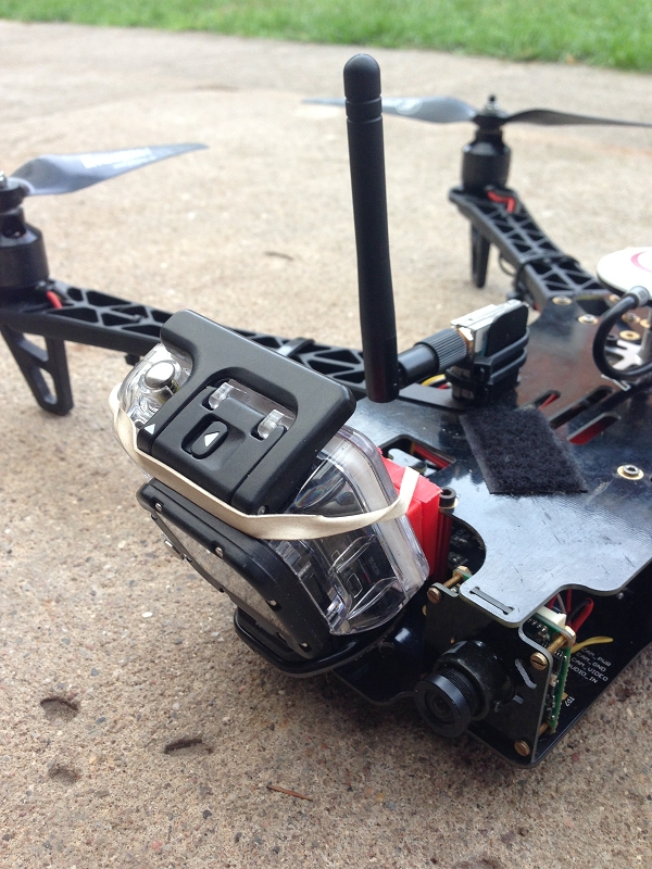

... auf jeden Fall mal ein Test wert! ;)
Derzeit nutze ich das Original-Unterwassergehäuse und das funzt erstaunlich gut!!!
Kaum Wobbeln usw. ... Der zusätzliche Vorteil, Motorengeräusche sind zu hören, Windgeräusche aber sehr wenige :ding:
Und ich kann es problemlos verstellen, wenn ich z.B. direkt über etwas filmen möchte! ;)
Damit es sich nicht verstellt, z.B. bei etwas härtere Landung etc., habe ich 1-2 Keile dahinter gesteckt und mit einem Gummibanddagegengespannt; erst danach ziehe ich die Schraube am Gehäuse fest ...
Hier mal ein paar Fotos:
Ich habe parallel noch ein "Ultraleichtes Anti Vibration Gehäuse für GoPro Hero 3" von RC Devil zum Testen.
Gefällt mir aber ehrlich gesagt nicht so dolle :(
Kommt aus einem 3D Drucker, ist sehr empfindlich und zittert ohne Ende, sprich Wobbeln ohne Ende!
Es ist meiner Meinung nach zu filigran ...
