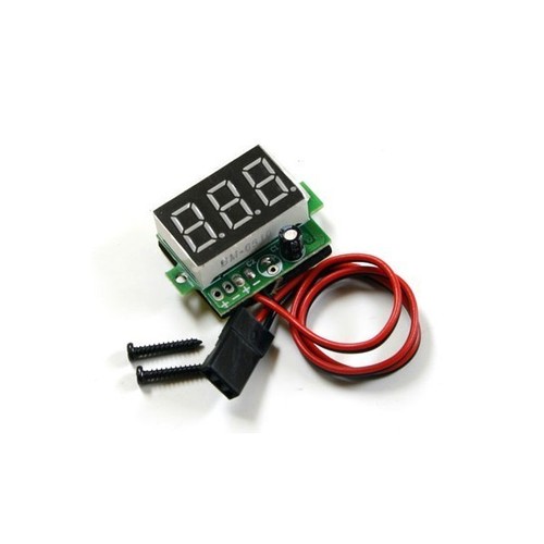

Achja unten würde ich empfehlen, das ganze groß genug zu machen, dass man noch ein kleines Display für Spannungsüberwachung reinmachen kann. Etwas in der Art:
Und halt bissl Platz für anderen Kram, wie z.B. Videosplitter oder DVR.
