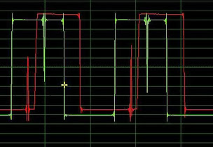

Alles könnte so schon sein. Gestern und heute habe ich probiert die FC einzustellen. dabei ist mir aufgefallen daß der Kopter immer beim Gasgeben nach links kippt und wenig schub hat. Sender FC ..... ewig probiert. Jetzt habe ich im Keller den Kopter an das Netzgerät angeschlossen und dabei festgestellt daß 2 Motore 5,5A Max. und die anderen beiden 7,5A ziehen. ?? Jetzt hab ich mal den Motor an einen anderen Regler gelötet. Der Fehler geht mit den Regler mit. Gaswege neu angelernt, Firmware neu aufgespielt. das unterschiedliche vollgas bleibt. Klar die FC regelt dann die anderen Motore runter und somit fehlt Leistung. Woran kann das liegen? Werden auch alle kaum warm. LED bei 10*3,8 immer auß bei 12*3,8 bei vollgas und beschleunigen leichtes rot.
Motor esky MT3508 650kv
Mögliche Ursachen. Kurzschluss gelötet, ein Fet kaput, beim Flashen des Atmegas einen port zerschossen oder sonst was ähnliches.
Meine Vorgehensweise bei sowas, Regler auf dem Tisch mit Strombegrenzung und kleinem Motor im Standgas laufenlassen, dabei mit dem Oszi die Signalwege prüfen, also ob die Treiber und dann auch die FET angesteuert werden, alternativ auch mit dem LED Test alle Phasen prüfen, dabei eine LED jeweils links und rechtsrum zwischen die Phasen geschaltet (mit Vorwiderstand natürlich)
Ohne Motor, also 6 mal LED mit widerstand, bei einem Startversuch (Zwangskommutierung), müssen dann alle LED triggern.
fdietsch
Habe grade mal den Motor mit einem HK red Regler zum Vergleich laufen lassen da gehen dann auch 7,5 A durch.
Als ich den HK Regler nach nicht einmal 30s angefasst habe (sehr warm) ist mir ganz deutlich geworden wie gut der 4ESC ist.
Baue den Regler gerade wieder aus werde mal den OSZI scharf machen.
Bei den funktionierenden sehen alle Ausgänge so an:
Bei den zwei anderen sieht es so aus :
fdietsch
Gefahr erkannt Gefahr gebannt. Zwei MCP14700 waren nicht richtig verlötet. Schäm :rot:
