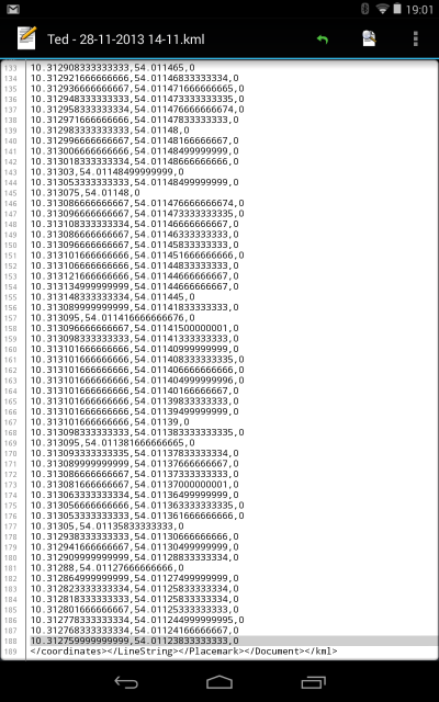

Hab das auch nochmal ein wenig weiter untersucht.
An die Koordinaten kommt man mit ein wenig "Aufwand" ...
Sprich man öffnet die kml-Datei mit einem Texteditor und ließt die letzte Koordinatenzeile aus.
Auffällig dabei ist dann allerdings, dass die Koordinaten genau "vertauscht" sind?!?
Zum manuellen Eingeben in Earth und/oder Maps müssen die genau andersherum sein! :)
Im (hoffentlich seltenen) Fall eines Absturzes wird man sich gerne die Zeit nehmen, dass auseinanderzunehmen, wenn's aber einfacher ginge, warum nicht ... ;)
Ich denke dabei eben auch an Absturzstellen, die nicht auf dem gleichen Feld sind, sonder vlt. 2-3km weg, so dass eine "Navigation" durchaus interessant sein könnte?!
