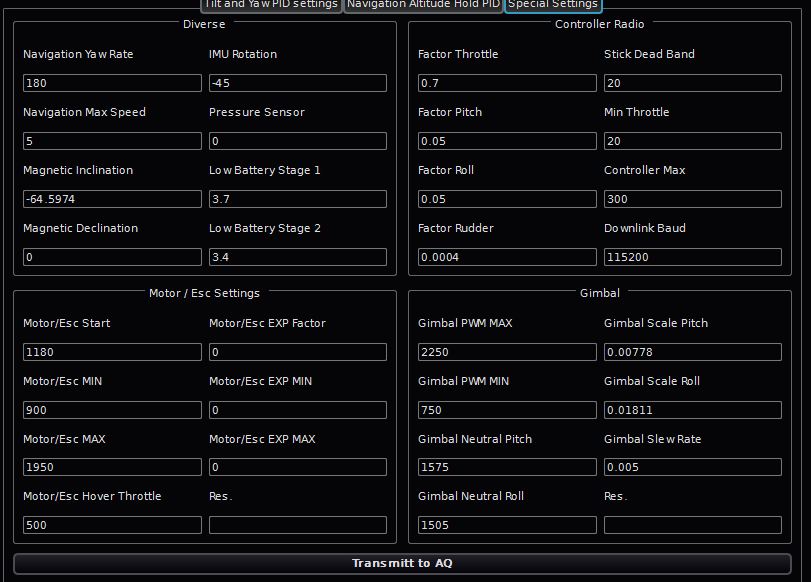

Ich hab jetzt mal eine Grafik hochgeladen um die prinzipiellen Fragen vorweg zu klären.
In Summe hab ich 8 verschiedene Copter an der Wand hängen und 7 davon fliegen. Mit Motoren und deren Leistungsdaten bin ich inzwischen recht sattelfest und über Reglerauslastung/Effizienz kann ich inzwischen eine Doktorarbeit schreiben.
In diesem speziellen Fall hab ich alle Regeln über Bord geworfen und mächtig überpowered hat aber auch nix geholfen.
Trottle-kurfe müßte passen sonst würde er ja unter 3 Kg auch nicht "Gasmitte" schweben.
Nicht vergessen: es sind nur 650g Differenz.
Ich hab jetzt noch einmal getestet, gestern hab ich den Zustand anscheinend ignoriert aben nun ist es mir wieder aufgefallen, es passiert folgendes:
Ich rede immer vom Manuellen Modus!
Beim ersten Start hebt er gut ab, steigt etwas beginnt aber kurz danach zu sinken wie wenn die Accus versagen würden. Ich regle etwas nach, das hält aber nur Sekunden und er beginnt weiter zu sinken. Das Spiel (ca. 45sec) geht so lange bis der Gasknüppel oben an steht und ich nicht mehr Schub befehlen kann. Dann geht der Copter zu Boden.
Neustart und das Spiel beginnt von Vorne.
Die beiden Accus halten an einem F550 mit WKM, AUW 3200g ca. 14min.
