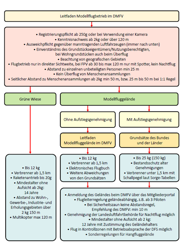

Weiter gehts… Spotter U250g erst ab 30 Meter Höhe @grüne Wiese und kein Mindestabstand zu Wohngebieten unter 2kg…
#Verbandsmitgliedschaft
Aber lieber bei die DMO oder co. gehen ;), vorher aber deren Regularien abchecken….
einfach-sicher-fliegen
Erhaltene "Gefällt mir": djblue
Danke für die Info. Ich kann in dem Diagramm keine Gewichtsgrenze für den FPV Passus in Bezug auf die maximalen 30 Meter Höhe ohne Spotter finden. Aber zugegebenermaßen wäre das ja zu schön um wahr zu sein......
Da ist er wieder, dieser Punkt bezgl. Erlaubnis des Grundstückeigentümers. Da stolpere ich jedes Mal drüber..hmmm: wenn ich jetzt auf einer stinknormalen Wiese starte, ohne das Einverständnis des Eigentümers dies zu dürfen, dann verstoße ich also gegen die DMFV-Regeln und wenn was passiert bin ich evtl. nicht versichert da ich meinen Flug nicht regelkonform durchgeführt habe?

@Hazzahfpv Wenn Du statt von der Wiese direkt vom Weg aus startest? Die Wege darf ja jeder betreten, die Nutzflächen eher nicht, ohne Zustimmung des Eigentümers.
Bin mir aber nicht sicher.🤔

Den Bauer fragen und ihn nicken lassen ist meist einfacher, als die Zustimmung von Stadt oder Gemeinde für den Start von öffentlichen Flächen (Wege, Plätze, Parks, ...) zu bekommen. Und wenn man mal in die gängigen Apps schaut, wo man überhaupt noch fliegen darf, bleiben da eh nicht viele freie Flächen.

Zum Thema Grundstück: ist so leider wirklich nicht gut formuliert. Ich habe mich darüber ja auch schon mal echauffiert.
Versuchen wir eine positive Interpretation: da steht nicht genau für was man die Erlaubnis braucht. Man muss das Grundstück betreten dürfen, um dort zu starten. Das Überfliegen eines Ackes selbst ist im allgemeinen ja gegeben und anderweitig geregelt. Diese Erlaubnis zum Betreten kann je nach Lage auch implizit vorliegen. Zum Beispiel in Bayern Feldwege oder auch abgeertete Felder (Art 27ff Bay Naturschutzgesetz).

Naja, ist da Wildfliegen nicht eh nur bis 1kg versichert?
Ja, mit dem Basistarif (42€ pa). Der versichert nur das Fliegen auf Modellflugplätzen in Europa bis 25kg und Wildfliegen nur bis 1kg und auch nur innerhalb DE.
Mit den besseren Tarifen Komfort/Premium/PremiumGold (56/59/67€ pa) gibt's dann die "richtige" Versicherung, die weltweit gültig ist und prinzipiell erstmal so ziemlich alles inkludiert, was gesetzlich erlaubt ist (außer Gewerbe).
Die Frage wäre, ob die Regelungen aus der aktuellsten verfügbaren Versicherungsinfo (Stand: 2020) trotzdem weiter gelten. Da steht nämlich:
Für den FPV-Flug besteht Versicherungsschutz im Rahmen der DMFV-Mitgliedschaft. Versichert ist der Betrieb von Coptern mit einem Gewicht bis 250 g ohne einen zusätzlichen Luftraumbeobachter bis zu einer Flughöhe von 30 m. Der Betrieb von Coptern mit einem Gewicht von 250 g bis 5000 g ist ebenfalls versichert, wenn der Steuerer von einer anderen Person, die das Fluggerät ständig in Sichtweite hat und die den Luftraum beobachtet, unmittelbar auf auftretende Gefahren hingewiesen werden kann. [...]
Sollte ein FPV-Flug in einer Höhe von mehr als 30 m durchgeführt werden, so muss dies mittels zwei Sendern im Lehrer-Schüler-Modus und im Sichtbereich des Lehrers erfolgen. Beide Piloten müssen dabei über einen eigenen, entsprechenden Versicherungsschutz verfügen.
Falls für DMFV-Mitglieder tatsächlich die Spotterpflicht unter 30m Flughöhe für alle Gewichtsklassen entfällt und deren Versicherung das auch abdeckt, wären das natürlich verdammt gute Neuigkeiten.
Fällt mir zwar aktuell schwer zu glauben, aber weder in der Übersichtsgrafik, noch der dazugehörigen Check-Liste oder der "Knowledge Base" steht etwas von einer Gewichtsgrenze für diese Regelung. Es kann aber natürlich sein, dass sich das letztlich aus den Versicherungsbedingungen ergibt.
