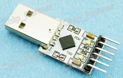

Der Kontroller vom Naze32 geht durch eine falsche Baudrate nicht kaputt. Du Kannst über das CLI Interface auch keine Baudrate über 115200 Baud setzen. Versuch mal deine alte Baudrate, wenn das nicht geht die Bootloader Pins (siehe Manual zum Naze32) verbinden und mit dem ST-Flash-Tool eine alte Baseflight flashen. Durch die alte Parameterstruktur wird auf jeden Fall die Konfiguration gelöscht. Danach wieder die aktuelle Baseflight flashen.
da ist ja die Frage, was tut das Programm bei solchen Fehleingaben ?
das nächste Problem wäre ja dann, das der CP2102 macht ja eh nicht alle Baudraten mit.
So mein Naze lebt wieder. Die rescue/recovery Methode hat den gewünschten Erfolg gebracht. Habe die aktuelle baseflight.hex mit dem stm flash loader drüber gebügelt. Werde mir jetzt doch mal einen Sparkfun Adapter besorgen um die Baud des Bluetooth Transceiver anzupassen. Könnt ihr einen günstigen empfehlen?
