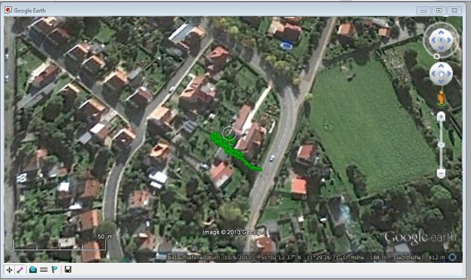

@fdietsch: Krasses Bild des ublox4 mit 19*19 das erinnert mich an mein MTK 3329 an der Hauswand... Ich glaube das ublox 4 hatte noch keine Bewegungsprofile zur Auswahl...
Besten Dank für den mikrokopter.de Link, das sollte auch den letzten Groundplatezweifler überzeugen.

Und selbst damit war ein PH von sagen wir mal 5m Durchmesser möglich. Bei besserer Höhenregelung sicher noch mehr .
