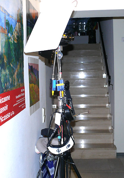

ohne mich "Profi" nennen zu wollen, sind über 200 Flüge mit dem 12ch AAT geflogen.
Über den 2.Stecker habe ich die Anschlüsse vom 2. Ausgang des Duoreceiver zu einer 2.Videobrille gelegt und plötzlich enorme Fehlstellungen des AAT provoziert. Die Massen sind zu dem von Dir erwähnten Anschluß zusammengefasst.
Was ist geschehen?
Von der Lötleiste gehen die Drähte zum Schleifring in weitem Bogen. Sie kommen damit in Nähe des Magnetsensors (elektron. Kompass) und beeinflussen dessen Empfindlichkeit.
Ich habe daraufhin die Drähte gebündelt und weit weg vom Sensor mit einem Schnellbinder fixiert.
Inzwischen sind mir keine Störungen mehr aufgefallen.

wo und wie willst Du die Chinch-Buchse montieren?
Ich habe bei mir mal nachgeschaut: da ist doch noch eine zusätzliche Masseverbindung vom Massepunkt zu einer der 7 Lötösen.
Für die Chinchbuchse kommen also Masse und Impuls durch den 2."Duschschlauch". Da kommt bei mir noch mehr, ist aber für jetzt unwichtig.
Ich habe ein leeres Trackergehäuse verwendet. Die Elektronik ist im Frühjahr mal abgeraucht.

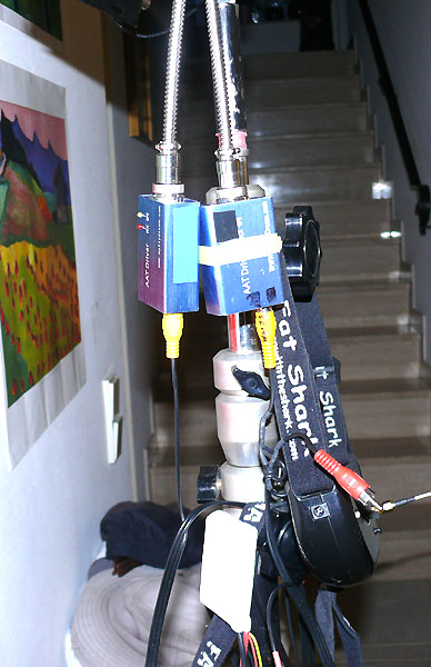

Alter Verwalter, wie kommts dass du 2 AAT Driver da dran hängen hast.
Wie gesagt ich wollte auch 2 Videosignale über den Schleifring bach unten bringen. Aus meinem 2. Duschschlauch :) kämen ja dann das eine Audio vom ersten Ausgang des Duos, und das Video und die beiden Audios des 2. Duoausgangs. Im moment hab ich Masse auch auf nem extra Kanal.
