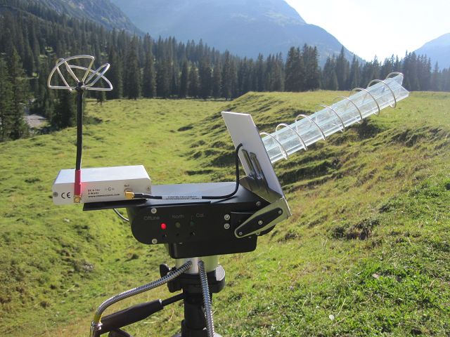

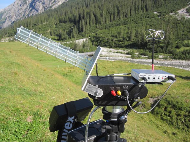

Ich checke nicht so ganz, warum viele, die einen Diversity verwenden, die SPW-Antenne auch MIT auf den Servoarm basteln?!?
Ist der Flieger dicht dran, steht der Servoarm fast senkrecht und somit die SPW fast waagerecht; sprich sie hat dann die eigentlich ungünstigste Position!
Nils
Wenn man nah dran ist, ist die Position eh egal. Das Problem ist, dass man den Tracker aufgrund des Magnetometer hinten nicht bebauen soll. Also kommt das Teil nach vorne.
Außerdem ist der Vorteil an zirkular polarisierten Antennen, dass etwas Schräglage keinen Unterschied macht.

Der mit der Dominator
Ich habe es genauso gelöst wie Rangarid!
Nils
NilsG
Hab da hinten ne Carbon-Platte draufgeklebt mit Doppelseitigem, darauf dann den Diverisity!
Nachdem alles fertig war, den Kompass neu kalibriert und gut war ... ;)
Dabei hat die Carbon-Platte zwei Funktionen:
Einerseits läuft sonst der Servo-Arm gegen den Diversity
Und zweitens eben wegen der Kompaßgeschichte
aileroned
Nils
Im Gegentum... wenn sich die SPW mitbewegt, der Arm nach oben zeigt und die SPW damit quasi liegt, hältst du ihr immer quasi die Breitseite ihres Empfangsdonuts entgegen. Bei deiner Starren Montage provozierst du eher das Topnull.... sofern du hoch genug über dem Dingen rumpendelst.
