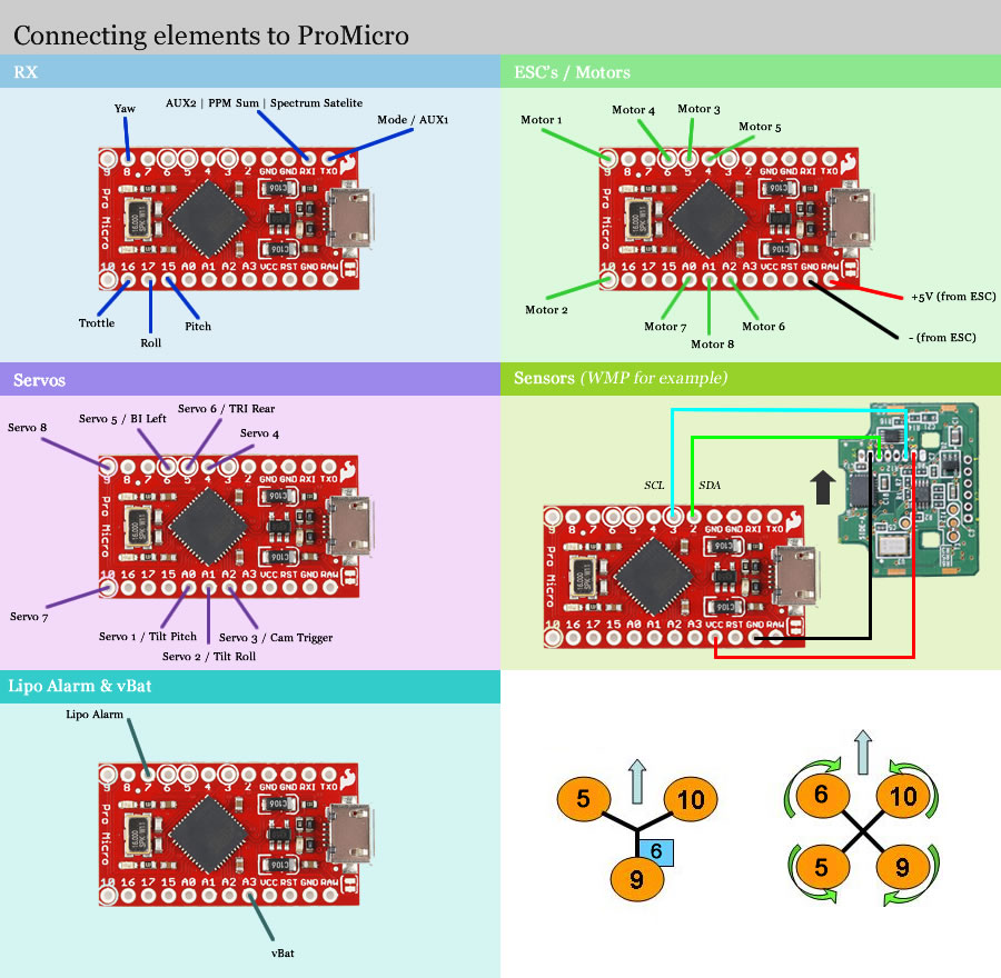

Hi Leute !
Ich nochmal mit ein paar Code-Detail-Fragen ;)
Bei den Fett markierten bin ich unsicher:
Board: Pro Micro
IMU: Drotek 10DOF
#define QUADX
#define MINTHROTTLE 1064 (SimonK) Ist das zu empfehlen beim SimonK Reglern? Bisher war ich bei 1300
#define MAXTHROTTLE 2000
#define I2C_SPEED 400000L
#define DROTEK_10DOF_MPU
PROMICRO
//#define HWPWM6 /* activate all 6 hardware PWM outputs Motor 5 = D11 and 6 = D13.
#define RCAUX2PINRXO (Aux2 auf RX bei Leonardo)
//#define PROMICRO10 * Inverted status LED for Promicro ver 10 *///
#define MPU6050_LPF_42HZ
#define MAG_DECLINIATION 4.4f
Könnt ihr mir was zu Minthrottle 1064, HWPWM6 und PROMICRO10 sagen?
Möchte ungern einen eigenen Thread für sowas auf machen ;)
Sandro
olex
Der Testpilot
Als erstes: Maxthrottle 2000 ist keine gute Idee, höchstens 1950. Der Grund ist, MultiWii braucht auch bei Vollgas etwas Spielraum bis zur Obergrenze bei 2000, um Stabilisierung sinnvoll machen zu können.
Zu Minthrottle: 1300 ist ziemlich hoch. Wenn die ESCs von MultiWii eingelernt wurden, macht 1064 schon Sinn, dann hast du den größten möglichen Regelbereich für den manuellen Gasweg (1064-1950). Allerdings wenn der Schwebegas mit Minthrottle 1300 sinnvoll ist (40-60%), dann kann man es auch so lassen.
Zu dem Rest kann ich nichts sagen, da ich weder einen Hexa noch ein ProMicro Board habe.

Hiho
@Sandrodadon @Olex
Die 2000 beziehen sich auf die Regler,is O.K.
Der Regelbereich is in einer anderen Einstellug liegt bei 1850 bei Vollgas.
Viele Regler laufen nicht an bei 1064,1100-1150 is O.K.
1300 ,naja kommt auf die Motoren an,bei mir meistens 1150 (motoren von 900-1150 kv),wenn ich ihn schnell fallenlassen will ,den Copter, auch mehr so das er noch regelt bei Min throttle .
Promicro hab ich auch nicht ,sonst ma gucken wie die Led reagiert bei invertiert .
ver 10
vielleicht Version 10 Pro Micro
und wech
olex
Der Testpilot
Normalerweise müsste MAX_COMMAND 2000 sein, das bezieht sich auf den Maximalsignal an die Regler. MAX_THROTTLE sollte 1850 oder 1950 sein.
Edit: Wobei im letzten 2.2pre Sketch den ich habe ist MAX_COMMAND gar nicht mehr zu finden, und bei MAX_THROTTLE steht dass es bis 2000 erhöht werden kann. Von daher kannst du auch Recht haben, evtl ist meine Info veraltet.
