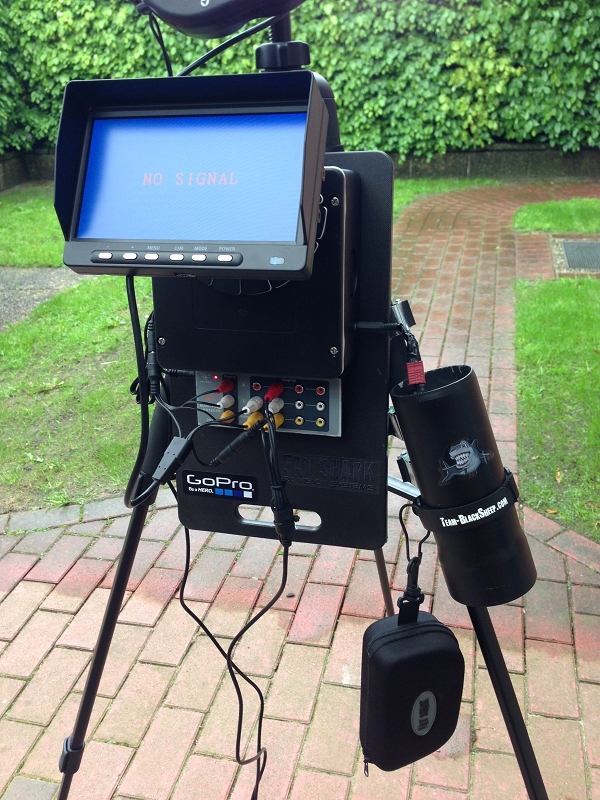

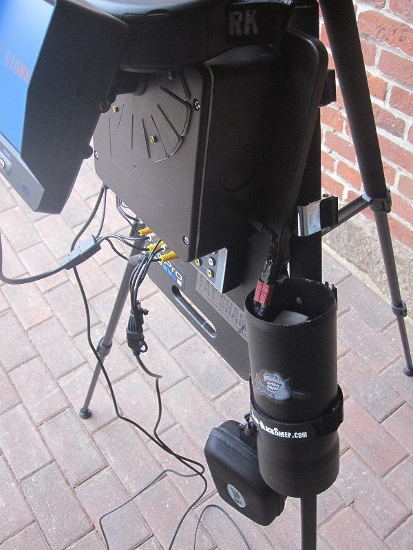

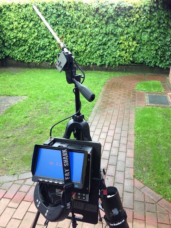

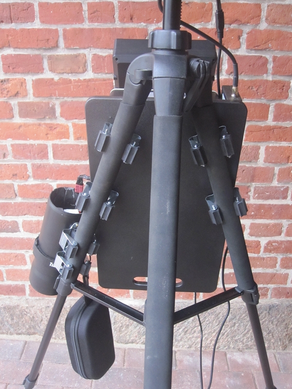

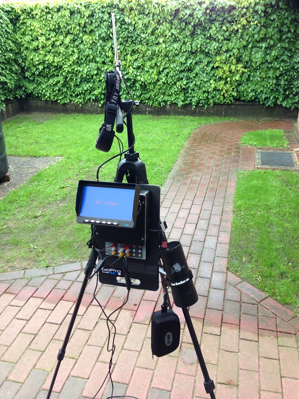

Hallo zusammen ...
Meine ist auch gestern Nacht fertig geworden ... ;)
Eine einfache Bodenstation mit Stromverteilung + Videoverteilung
Monitor für Zuschauer, Videoverteiler zum Anschluß einer 2. Brille und/oder einen Recorder etc.

Sehr schön,
gefällt mir gut.
Ich baue mir gerade eine mit einem alten Verbandkasten.
Ist fast fertig.
Devise: Weniger und kleiner ist mehr ;)
Was ist das für ein Videoverteiler ? Wo, gebbet sowas ?
...Deine Dose gefällt mir gut .... war bestimmt ein guter Whisky vorher drin :D
... und das sehe ich ja jetzt erst.... Das Brotbrett ist ja auch GEIL ! Sehr gut !:p

Danke Hoffi!!!
Bin auch ein wenig stolz drauf ... ;)
Ja, Brotbrett aus nem 1,-€ Laden, schwarz lackiert.
Vorteil, geht perfekt mit Holzschrauben/Spax ;)
Die "Dose" ist ein HT-Rohr; Dichtungsteil abgesägt, Verschlußkappe eingeklebt; schwarz lackiert (Farbe hält allerdings sehr schlecht)
Wollte unbedingt die Akkus "unsichtbar" haben!
Und das ganze mit "Besenhaltern" am Stativ befestigt
Zu dem ELV-Videoverteiler kann ich noch nix sagen; außer dass ich ganz erschrocken war, dass der als Bausatz ankam!
Aber Dank der Hilfestellung eines netten ForumsMitgliedes ;) , er mir den in 0,nix gelötet hat, ist er nun im Einsatz.
Mal schauen, was der kann ...
Die Box ist eine Verteilerdose auch aus'm Baumarkt; ist nix weiter drin.
dient quasi nur als Aufsatz für den Monitor und um ein paar Kabel verschwinden zu lassen!
Ich hab auch alles über 2S laufen ... 2x 4400mAh SLS zusammengeschlossen über nen Y-Kabel.
Wollte eigentlich nur 1x 4400 nehmen und den 2. als Ersatz, hatte aber genug Platz in dem Rohr ;)

!!!!!!!KORREKTUR!!!!!!
Sind SLS 3S 4400er LiPos
Alle angeschlossenen Geräte sind ja mit 12V angegeben ...
Das geht alles mit 3S:
Fatshark DOMINATOR, Monitor, LAWMATE 2G4 RX und ELV Videoverteiler
