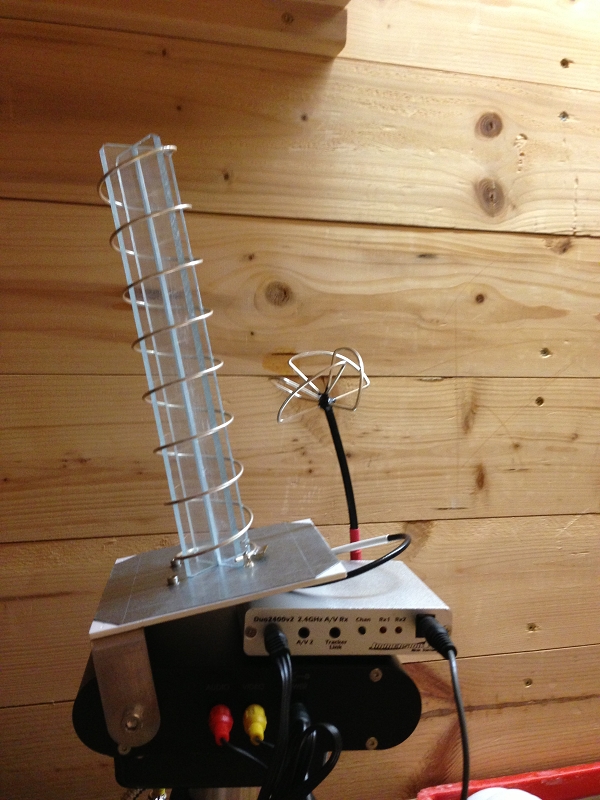

So, heute mal ein wenig mit dem Tracker "rumspielt" ... Un der 1. Flug seit dem Crash vor 3 Wochen ;)
Fazit:
Der Tracker trackt gut, hängt aber ein wenig nach (alles so 150m Umkreis getesetet!), ok, liest man ja weiter oben, warum ...
Beim Landen in unmittelbarer Nähe aufpassen! Die Helix stand bei mir dann senkrecht?!? und die Servos waren am Anschlag; habs zum Glück schnell geschnallt ...
=> Wie macht ihr das, wenn ihr mit dem Fliegerin der Nähe der Station rumhantiert?! Oder immer >20m weg?!
Einmal zeigt die Helix/der Tracker plötzlich 180° verkehrt?! Konnte das aber nicht reproduzieren ...?!
Sollte der Tracker mal ausfallen und z.B. in eine völlig andere Rtg. zeigen, wie korrigiert ihr den dann manuell?!?
Unter Strom läßt der sich ja nicht manuell drehen!?!

Wenn er nachhängt, kannst du ihn etwas mehr "vorhalten". Steht hier drin: http://old.myflydream.com/media/download/MFD_AAT_Procedures_and_features_overview.pdf
Stichwort Trim Mode. Damit kannst du ihn etwas weiter vorhalten, dann zeigt er genau auf den Flieger.
Im Nahbereich ist es etwas schwieriger, aber da reicht die HF ja locker aus, egal wie die Helix steht, Empfang haste da immer. (Diversity?)
Servos am Anschlag? Da fahren sie zwar hin, aber das sollte den Tracker / die Servos nicht stören, da sie ja nicht voll gegen den Anschlag gegendrücken. Zumindest macht mein Tracker das nicht. Vielleicht solltest du deine Pan / Tilt Servos mal kalibrieren. Steht auch alles in der Anleitung.
Bitte die englische nehmen, die ist immer aktuell. Die deutsche hinkt oft hinterher.
Sollte der Tracker ausfallen, einfach auf den Online / Offline Button drücken, dann schaltet er die Servos aus und du kannst von Hand nachführen.

Diversity habe ich drauf; oben, wie viele andere auch ... Dadurch "schlägt" aber die Helix/die Servos dagegen, wenn die Helix senkrecht (fast) steht ...
Mal schauen ...
Vielleicht muss man sich auch angewöhnen, mit dem Flieger nicht in der unmittelbaren Nähe von dem AAT zu hatieren, außer zum SetHomepoint?!

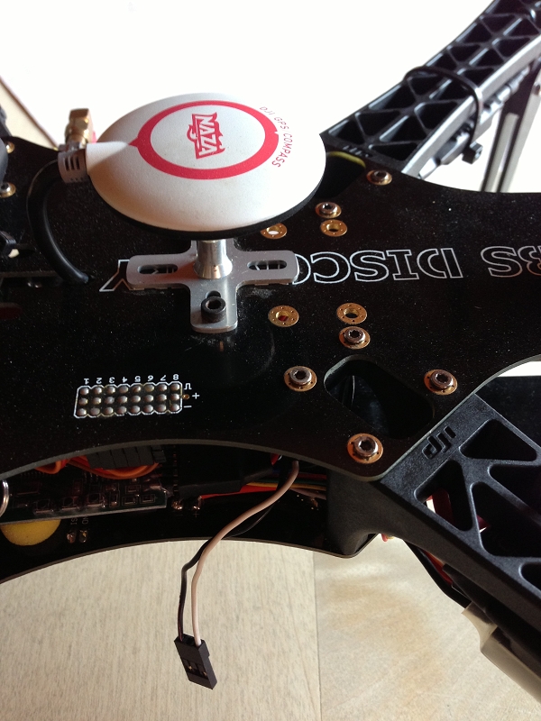

Das mit dem RSSI haut auch noch nicht hin ... :(
Ich habe das Kabel am "Extension Board" verlötet und dann mit dem Pin8/Ch8 vom EzUHF verbunden ...
Leider stimmen die Werte da nicht?!?
Ich habe das Kabel so übernommen, wie es für die TBS Core war (siehe Bild), eben nur ans Ext.Board gelötet ...
Was könnte da falsch laufen?!

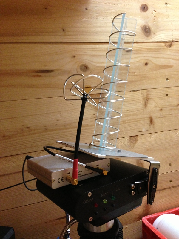

Ich habe gerade mal versucht meine Servos zu kalibrieren gemäß Anleitung.
Der Servo für TILT lässt sich partout nicht auf 0 Stellen?!?
Die Kalibrierung bringt ihn per Tastendruck lediglich ein paar Grad rauf, dann springt er wieder runter, bleibt aber immer noch über 0 Grad stehen ...
Sprich er zeigt bei 0 Grad immer etwas hoch, so auf ca. 10 Grad!
Kann ich jetzt einfach die AntennenHalterung abschrauben und manuell auf NULL setzen?!?
