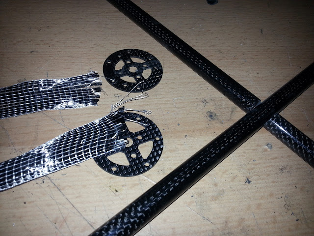

Das ist keine Centerplate, das sind CFK-Reste, in dem Fall eben Motorträger von einem der zahlreich schon geschlachteten Copter. Die dienen nur dazu um die Rohre miteinander gerade verpressen zu können. Es werden nur zwei Rohre an der Stelle wo sie sich "überkreuzen" halb "ausgenommen" damit das jeweilige andere hineinpasst (die Rohre werden nicht durchgeschnitten!), dann Epoxy CFK-Matte, und oben und unten ein keines Stück gerade CFK-Platte um das Ganze pressen zu können. Natürlich muss man beim Ausnehmen der Rohre vorsichtig und genau arbeiten damit das auch wirklich passend und winkelig ist.

Hab heute einige Frames gebaut, hier ein paar Bilder vom Aufbau:
Also man nehme 2x75cm 12mm CFK Rohre und an der Kreuzung wird fleißig gedremelt (aber nicht zu viel):
genau so viel, das die Rohre ineinander passen.
Die Position wird mit etwas CA gesichert
Und jetzt kommt die Schweinerei mit Endfest und Matte, die Matte wird einmal von jeder Seite herumgewickelt und dann zwischen den Motorträgern verpresst.
