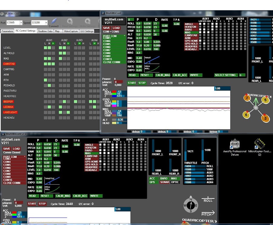

fdietsch
Stop ich nehme alles zurück ! :mad: Oder was interessiert mich was ich Gestern gesagt habe.
Hab gerade ein Wenig die BAro1232 ein wenig eingestellt und hier am Rechner ein wenig rumprobiert und habe dabei gedacht du hast doch vorhin auf einen Schalter GPS, BARO, MAG gemacht und auf den anderen um den MAG zu testen MAG, Baro.
LEVEl soll immer an sein.
Eben schaue ich mir die AUX Kästchen an und denke ich hab das doch eben anders eingetragen. ???????
Verwunderung ????
Es scheint einen Unterschied in der Zuordnung der AUX Kästchen zu geben je nachdem welche Version der GUI man benutzt ! Multiwiiconfig oder Multiwiigui !
Unten in der Win Gui hab ich gar nix eingetragen ????
Bei AUX 3 und 4 schon gar nicht da mein RX nur 6Kanäle hat.
Was ich damit sagen will : Ich kann nicht mehr nachvollziehen womit ich die Werte eingegeben hab . u. Umständen ist es möglich daß bei meinem GPS Tests letztes WE der MAG gar nicht eingeschaltet war und deshalb das GPS nicht funktionierte :mad:
Ewerde es nochmal testen und berichten.
fdietsch
Und schon ist die Wingui gelöscht ! Doof ! Zeit verasaut
