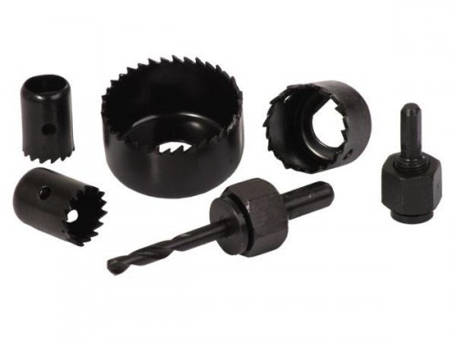

Diese haben in der Regel eine MittelBohrung von 8 mm. Was du dann noch brauchst ist ein Mitnehmer für die 4 mm Motor Welle. Ich fräse mir dann immer eine Begrenzung, damit die Blätter nich zu weit umklappen. Die Begrenzung kann man z.b auch mit einem Lochbohrer machen. http://www.tooltraders.de/images/produkte/382---1.jpg
Dann sollte man aber auf jeden fall dynamisch wuchten!
