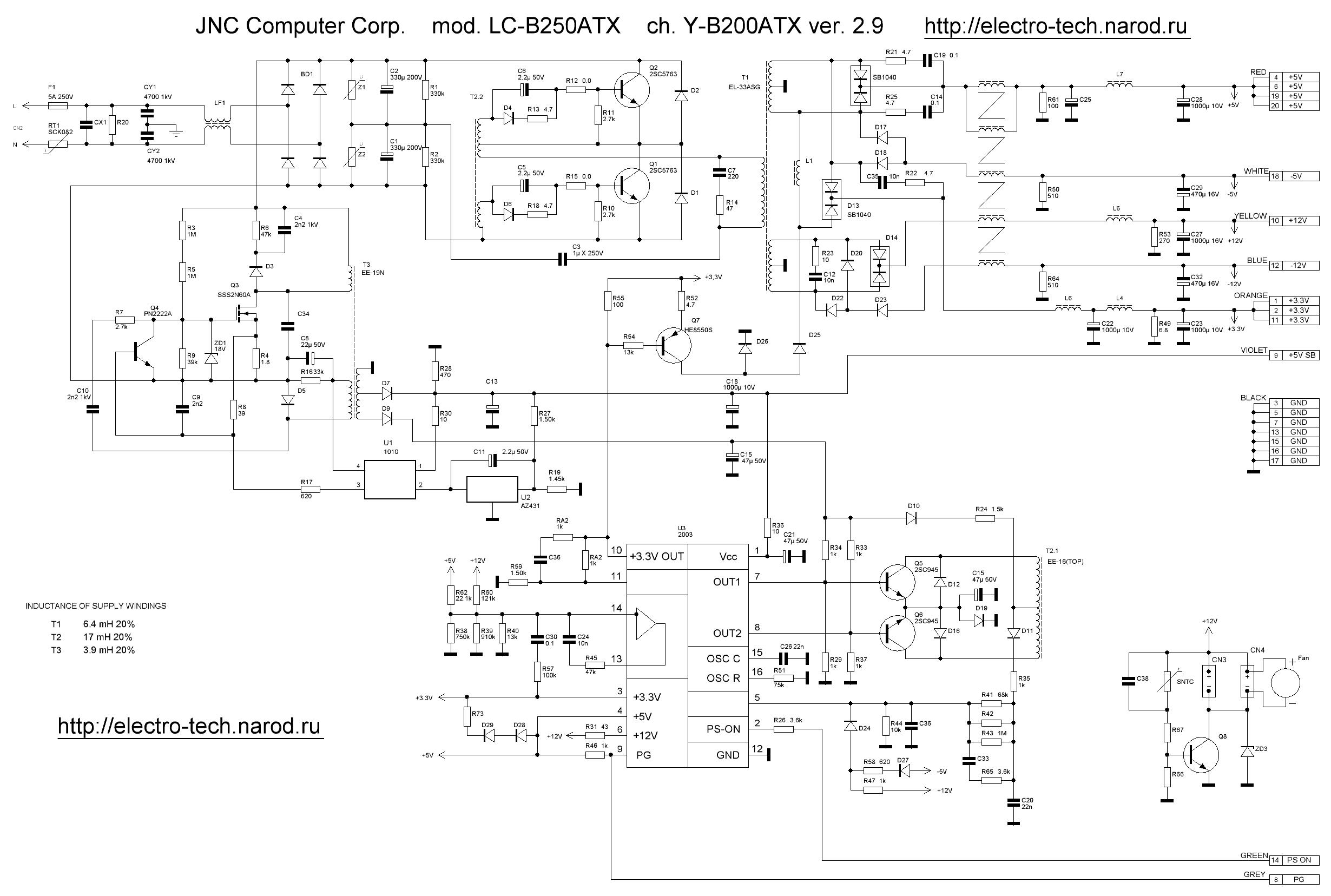

BTW. 5V+5VSB zusammenlegen? Warte noch auf dein OK das ich mir dabei nichts grille! ;-)
